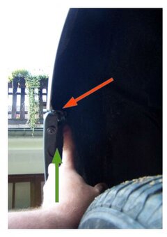

Leider sehe ich da keine Sch....schraube, oder bin ich blind?
Ahk
Normalerweise sieht man die nur ganz schlecht, weil sie eben hinter der Radhausinnenverkleidung ist.
Da ist im Stoßfänger oben auf der Radhausseite so eine Aussparung, durch die man sie wegschrauben könnte, wenn da nicht der Innenkotflügel/Radhausverkleidung wäre.
Sieht man schön auf deinem Bild.
Also erst die Radhausverkleidung demontieren, dann kann man sie bequem rausschrauben ;)
PS: Ich nix glauben du blind - Ich auch gesucht lange ;)
Der orange Pfeil zeigt die Position der Schraube, der grüne Pfeil die Stelle wo der Steckschlüssel oder die Verlängerung angesetzt werden kann.
Dafür ist die halbrunde Aussparung da um den Schlüssel gerade ansetzen zu können.
Wenn die kleine Torxschraube raus ist kann man den Innenkotflügel auch einfach nach innen drücken und kommt auch so ran.
Na super, in der Zeichnung für den Einbau der Parkpiepser ist diese versteckte Schraube als M10 bezeichnet. Das ist natürlich falsch. Die Schlüsselweite des Sechskants beträgt 10mm. Das Gewinde ist metrisch M6.
Auch müssen am Innenkotflügel zwei Plastikschrauben entfernt werden um das Teil zu demontieren.
