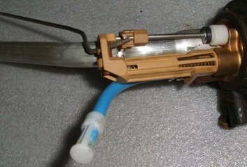

Im Gastank befindet sich ein Schwimmer, der den Flüssiggasstand misst und bei 80% den Füllstopp freigibt.
Die Hebelbewegung wird in eine Drehbewegung umgewandelt und per Magnetkraft auf den Füllstandssensor übertragen.
Dieser kann mit seiner Halterung (3x Bohrungen + Langloch am Sensor) ausgerichtet werden oder per Software der jeweilige Sensorwert einer LED zugeordnet werden.

Und irgendwo in diesen Mix aus Höhenmessung >> umsetzen in Drehbewegung >> berechnen und anzeigen ist die Schwachstelle die hier immer wieder zur bemängelten Anzeige führt.
Ob sich da etwas verkantet und klemmt, oder ob die elektronische Umrechnung stolpert ....... der oder die Anbieter von Gasanlagen, scheinen sich mit diesem Problem leider arrangiert zu haben.
Zumindest bei diesem kleinen Tankvolumen wie im Fahrzeug empfinde ich es deshalb als eigenartig, daß man nicht eine kleine simple Wägezelle einsetzt, die über das Gewicht arbeitet.
Jede Gasflasche (z.B. WW-Bereich) wird nach diesem Prinzip gewogen - genau gewogen.
