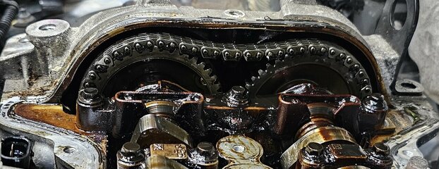

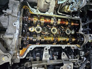

Heute spontan die Steuerkette gewechselt.
Dafür das jeglicher Serviceintervall ignoriert wurde, der Motor 226.000KM hat und nie geschont wurde, ein gar nicht soo schlechter Zustand.
Hätte mehr Verschleiß an den Nockenwellen erwartet

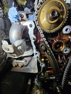

Deutlich zu erkennen wie die Kette an das Gehäuse geschlagen ist.
Im Ölfiltergehäuse war einiges an metallischem Abrieb..

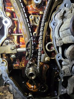

Gut zu erkennen wie die Steuerkette sich in die Gleitschiene "gefressen" hat.
Habe schon böses geahnt als ich den Steuerkettenkasten abgenommen habe und was auf den Boden gefallen ist.

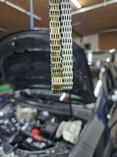

Links alte Kette Rechts neue Kette.
Für die Kilometerleistung noch akzeptabel.
Das die Kette, Zahnräder und Schienen so lange durchgehalten haben...erstaunlich.
Für den Schaden war das typische rasseln einer gelängten Kette sehr human.
Neue Kette montiert aber leider nicht ganz fertig geworden heute .
Summa summarum hab ich bis hier her ca. gemütliche 3h gebraucht ,wobei die Reinigung der Dichtflächen die meiste Zeit in Anspruch genommen hat.

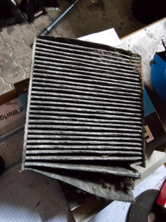

last but not least...immer an den regelmäßigen Innenraumfilter-Wechsel denken!:kotz2:
Hatte mir das ganze deutlich anspruchsvoller vorgestellt.
So ein 3 Zylinder hat auch seine Vorteile.. nämlich viel Platz zum arbeiten :prost:
Nochmal besten Dank an @Schrauber74 für die Anleitung und danke an alle anderen für die Tipps.

Interessant.
Hast du nur die Kette neu genommen?
Die rechte Gleitschiene ist bzw war doch gebrochen.
Kann das nicht genau erkennen...

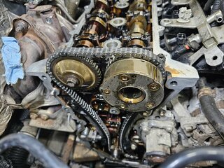

Die Zähne des Verstellers sehen auch schlecht aus.
Bei dem Pflegezustand ist der vermutlich innerlich total verschlissen?
Der Motor braucht min 3x eine Motorspülung bzw Öl mit Diesel so wie der verschlammt ist :kotz2:

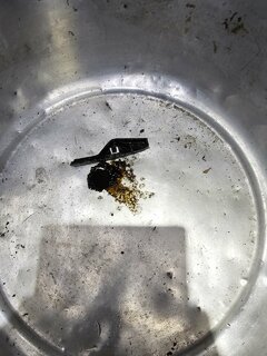

Ja, die Gleitschiene war gebrochen.(Die Reste sieht man auf dem einen Bild)
Steuerkette, Spann/Gleit-Schiene und Kettenspanner habe ich neu gemacht.
Die Nockenwellenräder, Kurbelwellenrad, Kette-Ölpumpe ect. habe ich drin gelassen weil mmn. noch gut.
Motorspülung bin ich kein Freund von.
Bei der Laufleistung und den Ablagerungen kann man damit schnell alles "verschlimmbessern".
Hab das gröbste raus "gelöffelt" ,den Rest macht ein stark verkürzter Ölwechselintervall

Kette der Ölpumpe ist kein Problem. Die Ritzel der Steuerkette sollten aber immer mit gemacht werden.
Gruß.Mesh.
( Mechaniker ) Übrigens : Nockenwellen und andere Teile des Tce90 Motors sind speziell gehärtet,deshalb kaum Verschleiß.
Die Zähne des Verstellers sehen aber schon arg verschlissen aus, schon fast wie eine Haifischflosse. Da hätte ich Kopfschmerzen.
Leider kostet der aber auch einiges...
Überspringen wird aber teurer ;) und wie der innerlich aussieht nach über 200.000....hmmmm.

In der Tat sehen die Zähne auf den Bildern verschlissen aus.
Das täuscht, sehen noch gut aus ohne groß erkennbaren Verschleiß.
