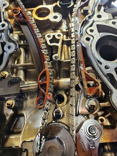

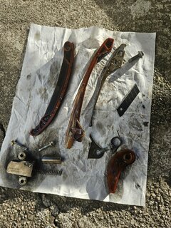

Kette wurde nun getauscht.
Aber ich bin stark verwundert, dass der Motor überhaupt noch lief.
Die rechte Führung war mittig abgerissen und komplett abgeschliffen!
Die Kette selber hatte bereits einige Elemente, welche sich nur noch schwer biegen ließen.
Ich hab echt viel erwartet, aber nicht dieses Bild.
Alle 3 Ritzel waren natürlich auch verschlissen und wurden getauscht.
Der Motor läuft nun aber wieder einwandfrei.
Hatten auch mit dem Endoskop die Brennräume inspiziert, aber keinen Schaden gefunden.
Beim händisch drehen ohne Steuerdeckel hüpfte die Kette aber sofort über mehrere Zähne.
War mein erster Kettentausch, hab das vorher noch nie gemacht. ^^
Kenn mich aber technisch gut aus und mit diversen YT Videos holte ich mir die letzte Sicherheit.
Motor läuft jetzt wieder sauber und ohne komische Kettengeräusche. Ein kleines Leistungsplus merkt man auch.
Arbeit war ca. 10h.
Alles zusammen hat mich das Material um die 475€ gekostet.
Arbeit war ca. 10h.

Supi für einen Laien ! Waren die Ritzel aufgepresst oder geschraubt ?

Einlassseite hat einen Nockenwellenversteller, Auslassseite nur ein Ritzel.
Beide Ritzel waren geschraubt, nichts gepresst. Gingen nach dem lösen ohne Probleme von der Nocke runter.
Steuerkettensatz war von BGA (mit Ritzel ausgangsseitig und KW-Ritzel), Versteller Einlassseite von Febi. Riemen, Wapu von Gates.
