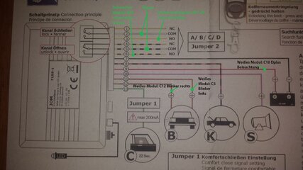

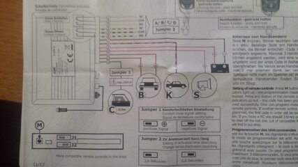

Meine nachrüst ZV hat :
Einen Potentialfreien Öffner/Schliesser Kontakt für die öffnen Taste am Funkschlüssel.
Einen Potentialfreien Öffner/Schliesser Kontakt für die schliessen Taste am Funkschlüssel.
Diese 2 Kontakte können auf 0,8 Sekunden oder 3,6 Sekunden Ansteuerzeit eingestellt werden.
Zwei 12 Volt ausgange für die Blinkeransteuerung.
Welche Kontakte am UCH müsste ich für meine nachrüst ZV verwenden ?
Wenn ich vom ZV Schalter in der Mittelkonsole abgreife, würde ich ja an Meinem Nachrüst Funkschlüssel nur einen Taster benötigen :
1. Betätigung = ZV auf
2. Betätigung = ZV zu
3. Betätigung = ZV auf
4. Betätigubg = ZV zu
usw. usw.
Dabei wäre Es egal, ob ich an meinem Funkschlüssel jedesmal die öffnen oder schliessen Taste betätige :angry:

Nun habe ich noch einmal darüber gegrübelt, wie ich die Universal ZV vernünftig in das vorhandene System einbinden kann.
Dabei hat mir der Beitrag #6 von DerBaum ( https://www.dacianer.de/forum/softw...eration-ii.html?highlight=Zentralverriegelung ) sehr weitergeholfen, wie ich das mit dem Öffnen- und Schließensignal meiner Universal ZV hinbekomme:
Durch drücken der schließen Taste an der Universal ZV wird der Anschluß A31 schwarzes Modul kurz gegen Masse geschaltet, die originale Zentralverriegelung verriegelt das Fahrzeug. Dies wird durch Blinken ( angesteuert durch die Universal ZV ) signalisiert.
Durch drücken der öffnen Taste an der Universal ZV wird der Anschluß A33 schwarzes Modul kurz gegen Masse geschaltet, die originale Zentralverriegelung entriegelt das Fahrzeug und die Innenbeleuchtung geht an. Dies wird ebenfalls durch Blinken ( angesteuert durch die Universal ZV ) signalisiert.
Meinen improvisierten Schaltplan habe ich als Bild angefügt :D
@ DerBaum:
Kannst Du mir bestätigen, das dies so funktioniert ?
Ich möchte keinen Kurzschluss verursachen und womöglich das UCH schrotten :huh:
