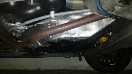

Sandero, 4-5 Monate alt. 4.800km gelaufen. Auspuffrohr-----> auch nicht schöner...
Herzlichen Dank ! Deine Federn sind aber schöner,meine sind garnicht mehr gelb,komisch,lol ! Hast ein Fahrwerk drin,gelle :D

Neu sind die schwarz.

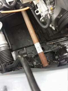

...und so sehen nach 5 Monaten bzw 5.000km die Antriebswellen aus. Stört das jemand? Also mich nicht. Nur zur Info daher.
Von rostigen Antriebswellen kann ich auch ein Liedchen singen: Hat mich an unserem alten Peugeot auch nie gestört - bis nach 12 Jahren (wenn mich mein Gedächtnis nicht trügt - können auch 11 Jahre gewesen sein) eine der beiden beim Anfahren am Hang einfach abgeschert ist :wacko:
Unter diesen "unheimlich wichtigen" Aufklebern :think: gammeln die nämlich besonders gut und irgendwann ist das Material (beim 206er Peugeot ein Rohr mit erschreckend geringer Wandstärke) dann doch durch ... War mitten in der Stadt an einer am Hang liegenden Ampel mit mehreren Fahrspuren - ich stand natürlich nicht ganz rechts, sonst wäre es ja auch zu langweilig gewesen :cool:
Bin jetzt echt erschrocken.Als gelernter KFZ-Mechaniker hab ich natürlich in meiner aktiven Zeit in diesem Beruf auch Antriebswellen gewechselt oder deren Gelenke+Manschetten.Ich war immer der Meinung es sind Voll und keine Hohlwellen.Ist wohl auch so,ich hab das mal gegooglet.Es scheint Ausnahmen zu geben und neue Versuche mit Hohlwellen,ich halte das für lebensgefährlich.Lass so eine Welle mal auf der Autobahn abscheren,die schlägt alles kurz und klein.Unglaublich ! Ob im Daci jetzt Hohlwellen sind weiß ich nicht,wenn ja,wäre der Rost wohl irgendwann tödlich. Antriebswellen-Technologien sparen Gewicht und damit Treibstoff Harmonisches Trio - AutomobilKONSTRUKTION
Ich war auch - vorsichtig ausgedrückt - erstaunt :blink: als mir damals in der Werkstatt der Grund für den abrupten "Stillstand" mitgeteilt wurde. Hat auch einen ordentlichen Schlag gelassen beim Anfahren ... und dann ging garnichts mehr. Ich hätte an dieser Stelle eigentlich auch mit einer massiven Welle gerechnet, aber der Monteur damals meinte, dass man die Hohlwellen wohl öfter findet (vllt. vor allem bei kleinen & leichten Fahrzeugen). Da der 206er Baujahr 2003 war, sind die Versuche wohl doch schon recht "alt" - vielleicht sind die Sparfüchse mittlerweile ja wieder zur Vernunft gekommen, massive Wellen wären mir auch lieber :lol:
