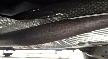

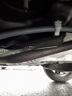

Kannst Du mal ein Foto von dem Auspuff hier einstellen?
Geht nicht, da ich den Sandero nicht hier habe. Ist doch (noch) nicht meiner.
So,war mal trocken,doch noch schnell Bild gemacht,könnte schlimmer sein,aber ,wie gesagt ,wir reden hier von 6 Monaten und 2900km.Auspuff 10.02.2019  2900km.jpgAuspuff 10.02.2019  2900km 02.jpg

Seit dem die neue Generation läuft, also seit 2013, hat sich hier noch niemand über Rostprobleme am Auspuff beschwert! Wenn das bei dir jetzt schon, nach so kurzer Zeit, ein offensichtliches Problem ist, solltest du dir allerdings mal die Mühe machen ein Foto zu schießen. Ohne Zuspiel kein Abspiel!
Ok, hat sich überschnitten mit dem Foto, lol. Was du da zeigst ist nur das Verbindungsrohr und wird in diesem Zustand die nächsten 10Jahre halten.
Lol,wenn das so sein wird,dann lass ich dich heilig sprechen :)
Das Rohr sieht aber schon aus als ob schon 10 Jahre alt. Da sind ja schon Rostnarben drin.
So seh ich das auch und ich bin Fachmann und hatte schon viele Autos :)
