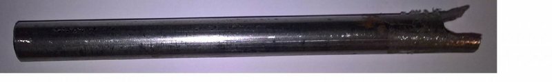

musste gerade die Rechte Standlichtbirne wechseln und habe mir gerade viele Forumsbeiträge hierzu durchgelesen.
War dann auch kurz davor den Scheinwerfer und/oder den Grill auszubauen. Dann habe ich folgende Lösung gefunden:
1. 10mm Stahlrohr zurechtgesägt/gefeilt, dieses Tool kann dann über die Fassung gestülpt werden, Achtung, dass man keine Leitung ab/durchquetscht
2. Damit eine schöne Verlängerung und genug Drehkraft um auch festsitzende Fassung zu lösen.
So kann auch mit Handschuhgröße 10,5 die Fassung gut gelöst werden
3. In Fahrtrichtung muss die Fassung zum öffnen nach LINKS gedreht werden (LODGY)
4. ist die Fassung draußen, kann die Lampe leicht entfernt werden, die Fassung mit Kabel kann leicht in eine Angenehme Arbeitsposition gezogen werden
5. Beim Einbau habe ich auf die Dichtung noch ein wenig Gummipflege geschmiert, damit beim nächsten Wechsel die Fassung hoffentlich sich leichter drehen lässt
Ich habe ein paar Bilder angehängt wie das Tool aussieht. Ich finde für 5 Minuten Arbeit geht's, man kanns auch schöner machen, ich würde 12 oder sogar 14 mm empfehlen dann würde es auch eventuell mit einem steifen PVC - Rohr gehen.
