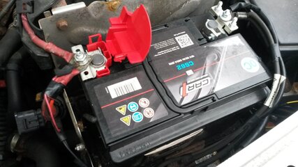

Apropos Batterie ausbauen, kommt das häufiger vor, für kleines Geld mal die Anschlüsse restaurieren:
:yes:
Aber:
:)Tztztztz..............dann solltest Du auch die Kabelklemmen schön blank putzen! Das geht mit Stahlwolle 00
ruck zuck und materialschonend. Anschliessend einen Hauch Multispray drüber und:.... voila!
Bin mit der Messingdrahtbürste drüber. Mehr geht nicht, höchstens noch die Kabelschuhe wechseln...
