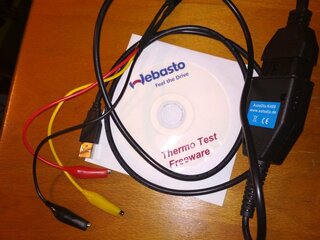

Ansonsten wäre noch die Möglichkeit per Diagnosekabel die Daten der Webasto auszulesen.
Sollte im Motorraum ein blau-weisses Kabel sein.
Danke für die Tipp`s ,werde mal nachsehen .
