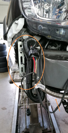

Gestern haben wir (2 Personen) die Standheizung im Sandero eingebaut. Knapp 9 Stunden. Allerdings haben wir auch nicht den standard Einbauort gewählt, da ich kein Gerät mit Benzin neben der Batterie haben wollte. Und die Pumpe für das Benzin haben wir etwas Geschütz hinter dem Tank angebracht. Und natürlich arbeitet man selber am Auto gewissenhafter.
Probleme kann die Verschraubung der Benzinpumpe verursachen, da es billige Plastikteile sind und sich schnell verziehen können. Ist aber generell ein Renault Problem.
Ich wollte damit aufzeigen, dass natürlich schnell Arbeitskosten von 1000 Eur und mehr zusammen kommen können, wenn man den Einbau sauber gemacht haben möchte.
Wir haben das Heizgerät hinter der Radabdeckung montiert und dafür sogar die vordere Stoßstange abgenommen.
Ich werde noch Bilder nachliefern, dann wir der Aufwand etwas deutlicher.
Hier noch Bilder der Heizung und Benzinpumpe und Kabeldurchgang zum Innenraum. Den Rest muss ich zusammenstellen. Die Heizung sitzt dort jetzt absolut geschützt. Ebenso finde ich die Benzinpumpe unten am Fahrzeuboden immer eine schlechte Lösungen. Die Halterung war der größte Zeitaufwand. Durch die Nebelscheinwerfer mussten wir die Abgasleitung nachher unter den grauen Rammschutz legen. Benzinpumpe sitzt hinten beim Tankbehälter. Die Kabeldurchführung ist oben hinter dem Kupplungspedal.
