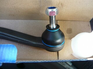

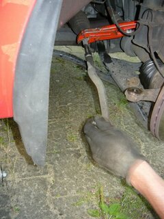

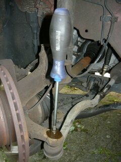

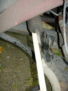

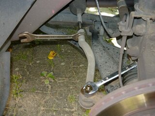

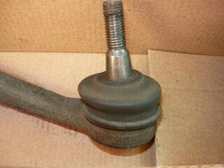

Und wir haben die Spurstangenköpfe bei unserem 2007er MCV Laureate genau mit diesen Teile repariert.
Ist auch gar nicht so schwierig, danach in der Werkstatt nur die Spur messen und einstellen lassen.
