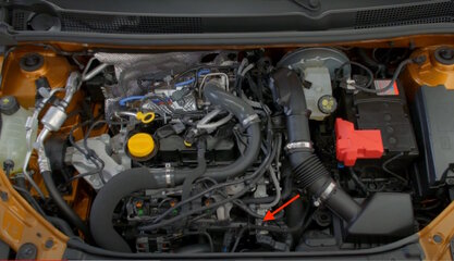

Wenn das "Fiepen" wieder auftritt, Motorhaube öffnen und Ohr über das mit dem Pfeil gekennzeichnete Bauteil halten.
Bei mir fiept´s auch unterschiedlich lange nach dem Motorabstellen (Duster dCi 95).
Ich hab´ mir dabei immer nur gedacht: "Das muss wohl so sein, ist ja ein modernes Auto" :-).
Bei unserem Sandero Stepway 3 ist 3Wochen alt habe ich es gestern das erste mal gehört. Brauchst ihn nicht umtauschen.
Und welches Bauteil ist das?

Wenn es nicht wie von Logan-Russel beschrieben, das Ladedruckregelventil ist, es darüber hinaus, auch noch aus der Nähe der Batterie/Board Elektronik/Steuergerät Gegend kommt, würde ich eher vermuten dass es der PWM-Regler für die Helligkeitssteuerung der innenbeleuchtung verantwortlich ist. Dass sich dann nach kurzer Zeit auch ausschaltet und damit verstummt.
