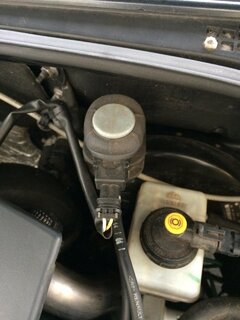

Das macht mein Logan MCV auch, das ist ein Relais im rechten hinteren Bereich des Motorraumes. Hatte deswegen vor Jahren in der Werkstatt nachgefragt, den Namen des Teils weiß ich auch nicht mehr. Aber es ist normal so.

Jetzt fällts mir wieder ein, was sie damals gesagt haben: Ladedruckregelventil. Ich hab damals den Tipp bekommen, das Teil aus der Halterung zu ziehen und mit einem Kabelbinder festzumachen. Und weg war das vibrieren.
