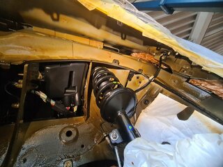

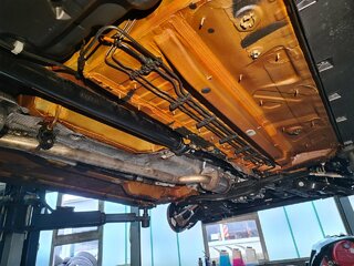

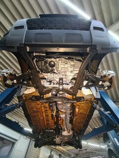

So die Konservierung ist abgeschlossen, ich hatte korrosionsschutz-depot.de angeschrieben und nach einem Spritzplan gefragt. Diese hätten einen gehabt, haben sich dann aber auf keine Mail mehr gemeldet. Bissel schade, habe dann auch das Konservierungsmaterial, woanders bestellt.

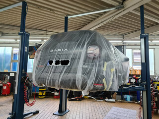

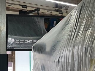

Die zu behandelnden Punkte findet man aber gut selber. Einfach mit offenen Augen arbeiten. Ohne Bühne ist aber eine Unterbodenkonservierung nicht möglich. Wir haben alle Kunststoffteile wie Radkästen, Unterbodenschutz demontiert. Natürlich auch Räder, Hitzeschutzbleche, Motorschutz, Auspuff usw.
Am Freitagabend haben wir alles demontiert und abgeklebt. Die bekannten Roststellen gereinigt und mit Rost Stop Primer behandelt.

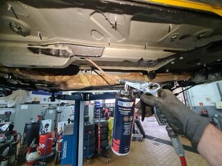

Samstag habe ich dann die Hohlräume mit Dinitrol ML (ca. 1L) und Dinitrol 1000 (ca. 1,5L) behandelt. Radkästen und Unterboden mit Dinitrol 77b (4L).
Motor, Unterfahrschutzplatte und Differenzial wurde noch mit Dinitrol 4010 behandelt.
Sonntag haben wir dann alle Teile wieder montiert. Das Dinitrol 77b war relativ trocken, aber noch nicht 100 %, daher habe ich ihn noch in der Werkstatt stehen lassen. Alle Schrauben, wo die Kunststoffteile am Unterboden halten, habe ich ebenfalls eingesprüht.
Für Kleinteile und schwer erreichbare Stelle hatte ich auch Material in Sprühflaschen gekauft. Zu Hause werde ich dann noch die Türen, Kofferraum und Motorhaube mit Sprühflaschen konservieren.

Aber wie zuvor erwähnt, ohne Hebebühne ist ein vernünftiges Ausführen, kaum bis gar nicht möglich. Für kleine Flächen sind die Spraydosen Dinitrol 77b recht gut. Einen Großteil der Hohlräume erreicht man auch mit den Spraydosen Dinitrol ML und 1000 recht gut. Schön wäre, wenn die Sprühröhrchen der Dosen etwas länger wären.

Die 1 Liter Dosen sind auch für Druckpistolen. Die Spraydose hab ich nur für Kleinzeug und schlecht erreichbare Stellen genommen.
Das auf der 1 Liter - Dose ist eine Saugbecher-Pistole, da zieht die durchströmenmde Druckluft das Wachs mit. Eine Saugbecher-Pistole hat einen Druckbecher in den das Wachs gefüllt wird, sie Drückt es dann mit 6-8 Bar in den Schlauch. Damit verteilt sich das Wachs wesentlich besser in den Hohlräumen. Es gibt auch eine Schlauch-Aufsatz mit Hakendüse, damit kannst Du auch um die Ecke arbeiten.
