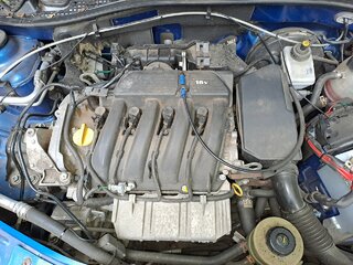

Ich kann den OT-Geber nicht identifizieren.
Habe gegoogelt und finde eine solche Abbildung:
(statt blau auch in schwarz)
Aber im Motorraum finde ich diesen Stecker nicht.
Wo muss ich suchen?
@frankmehlhop
Wo der Geber bei dem Motortyp sitzt kann ich Dir auch nicht sagen.
Das ist zumindest mal nicht der 1.4 MPI den Du im Profil stehen hast. :think:
Ok,bei den MPI zumindest ist der Geber gut zu sehen,auf der Getriebeseite am Motorblock.
Wenn der beim 16V ähnlich angeordnet sein sollte wäre das der Bereich unter dem Luftfilterkasten bei deinem Foto. :think:
Beim 16V ja schon ganz schön verbaut der Motorraum. :mellow:
