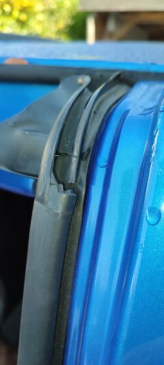

Mir ist jetzt aufgefallen, daß die kleinere rechte Hecktür nach oben nicht richtig abschließt. Die Gummidichtung ist an beiden Türen gleich dick, aber rechts kann ich die Finger von innen nach außen rausschieben.
Der Dokker soll als Minicamper benutzt werden. Zwei Jahre alt, vor zwei Monaten beim Händler gekauft.

Dann fahre ich nächste Woche hin. Die kennen mich schon, weil sie schon neue Stoßdämpfer einbauen mussten. In dem Zuge haben sie den Innengriff links abgebrochen. Der ist jetzt auch neu.

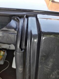

Auch kaputt. Längsdichtung Hecktür.
Hoffentlich fällt das unter die Garantie.
Ach.... ist das so? Ich dachte, da ist etwas weggerissen.
