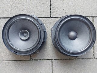

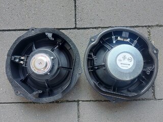

da ich ca. 25tkm im Jahr fahre und daher geschätzte 2Std. am Tag im Auto verbringe, war ich mit dem Sound im extreme+ nicht ganz zufrieden... ganz schlecht ist er nicht, aber auch nicht wirklich gut...
Original Lautsprecher(links: hinten, rechts: vorne)
Ich habe volgende Änderungen vorgenommenen:
- Axton A592DSP (Digital-Verstärker)
- Axton ATB25P (Aktiver Untersitz-Subwoofer)
- Focal IFR 165-2 (vorne und hinten)
- Alubutyl 2,5mm (alle Türen, evtl.Heckklappe)
Leider habe ich vergessen Fotos zu machen.
Beachten:
Der Subwoofer passt so eben unter den Sitz.
Für die Focal müssen neue Löcher in die Tür gebohrt werden. Ca. 7mm neben den vorhandenen. Der "Lochkreis" der Focal ist etwas größer
Ich hatte vor ein paar Wochen zuerst den Subwoofer und die Endstufe verbaut. Das hat schon eine deutliche Verbesserung bewirkt.
Jetzt habe ich noch die Türen gedämmt und die Focal eingebaut.
Ich habe die Einstellungen der Endstufe noch nicht an die neuen Lautsprecher angepasst. Aber die haben noch mal deutlich geholfen!
Ich bin soweit zufrieden und kann das zur Nachahmung, auch einzelne Teile, empfehlen
Einziger Kritikpunkt wäre der Subwoofer... aber aus dem kleinen Gehäuse kann man nicht mehr rausholen. Wenn ich den Kofferraum nicht immer bräuchte... Ich vermisse meine 25er JBL Bassrolle aus den 90ern
Ja, so ist es.
Aber unten aus dem Fussraum kommen nicht die meisten Höhen am Ohr an.
Bei den hinteren Lautsprechern hört man dagegen einen recht deutlichen Unterschied im Höhenbereich, da ja vorher keine Hichtöner verbaut waren.
Ja, so ist es.
Hinten sind die Originalen übrigens "Breitbänder", der kleine Konus in der Mitte ist für die Höhen verantwortlich. Solche LS gehen aber nicht besonders hoch, so ab 10 kHz wird der Frequenzgang meist ziemlich "unansehlich":)
Insofern fand ich aber den von LZ-Parts in ein/zwei Videos gebrachten Tipp, vorne zu tauschen und die Original Vorderen einfach hinten einzusetzen, vollkommen schwachsinnig. Das Original vorne (zumindest bei der Variante mit separatem HT) ist nur ein Tief/Mitteltöner, bei dem wird so irgendwo zwischen 5 und 7 kHz schon nichts mehr kommen.
