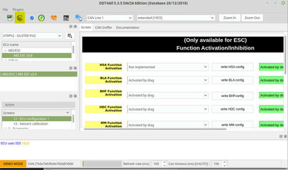

So danke für die kompletten antworten. Ich habe mir jetzt das Elm 327 gekauft, Habe die Software installiert und kann aber die Inspektion nicht zurückstellen beziehungsweise schreiben er sagt mir jedes Mal blocked command,“ activate expert mode to unlock“

Sag mal, reden wir von einer PC/ Mac Installation, oder reden wir von der Android App?
Die Fehlermeldung hört sich meiner Meinung nach nach PC Installation an und Du hast vergessen den richtigen Button zu aktivieren.

falls es sich um ddt4all handelt, klicke oben auf den Expert-Mode Button (im Anhang gelb markiert).

Danke dir werde ich nachher gleich ausprobieren.
So Danke an alle habe es geschafft, muss nur noch rausfeinden warum es immer über Windows ständig abstürzt.
