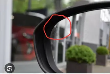

@BlueBiggi guck doch einfach mal ins Spiegelglas. Wenn er den TWA hat ist dort eine Leuchte und ein „Zeichen“im Spiegel. Siehe angehängtes Bild

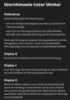

Hier wird in der Anleitung der TWA erklärt.
Fahrerseitig ist der TWA in Ordnung.
Beifahrerseitig zeigt er zu 95%. leider nicht an.
Werde nochmal einen Termin beim Händler vereinbaren.

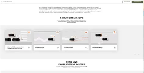

TWA "Beifahrerseitig zeigt er zu 95%. leider nicht an."
Dazu bei Dacia.de die Beschreibung (vor Kauf) auch erklärt:
"Sicherheit und Fahrvergnügen - Serienausstattung Sicherheitssysteme - Toter-Winkel-Warner
Ein Ton sowie ein optisches Signal an den Außenspiegeln Ihres Bigster weisen Sie auf Fahrzeuge im toten Winkel hin."
Und wird als Serienausstattung gepriesen:
Die Serienausstattung des Bigster entspricht dem aktuellen europäischen GSR 2-Sicherheitsstandard und erleichtert Ihnen sämtliche Fahrten dank zahlreicher Fahrerassistenzsysteme.

Von kostenpflichtiger Sonderaustattung bei TWA nur mit "City-Paket" steht da nichts ...
