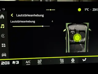

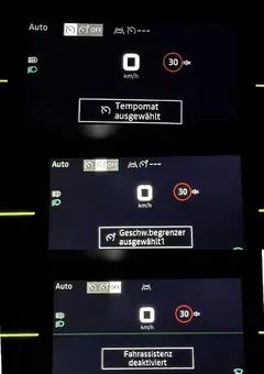

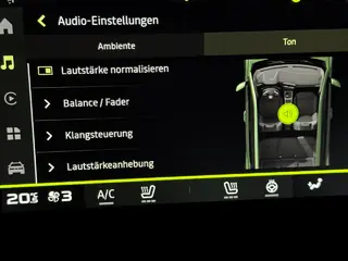

Kam mir heute vor wie in einem neuem Auto, bisher waren ja außer ESP und ABS bei mir sämtliche Assistenten ohne Funktion. Überall piepst es, eine unsichtbare Hand hält mein Lenkrad usw. Habe beim ersten Stop gleich mal MySafety konfiguriert :D Was mir an dem Update auffällt ist bisher (außer das jetzt alles funktioniert) eigentlich nur die neuen Symbole für Tempomat und Geschwindigkeitsbegrenzer. Und nagelt mich nicht drauf fest, aber ist der Punkt Lautstärkeanhebung im MediaNav neu?

Schade, ich hatte gehofft, dass Dacia jetzt auch eine Weichspüler-Funktion integriert hat – für sanftere Übergänge zwischen den Lautstärkestufen. Aber danke für die Info, dann liegt’s wohl an meinem selektiven Gedächtnis. Kam mir neu vor ;)
