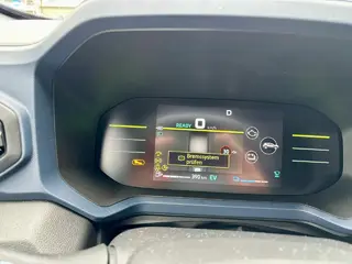

Hatte heute auch die Meldung: sicherheitsmodus 12 volt batterie (hybrid version)
Wagen stand Jetzt 2 Tage. Davor aber gut gefahren. Normal? Oder mal im AH checken lassen?

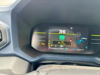

Bei mir wird Freitag ein ABS Sensor gewechselt weil ich das Problem vor vielen Wochen auch hatte. Damals haben die beim AH etwas gemacht (weiß aber nicht was) und seit dem war eigentlich alles okay.
