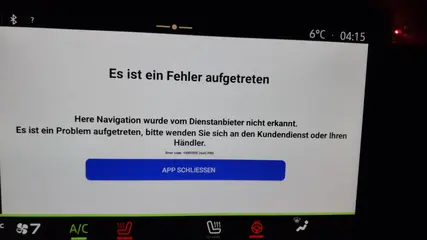

1000019489.webpMeine Here navigation funktioniert seit gestern Abend nicht mehr die App lässt sich nicht mehr öffnen.Hat eventuell jemand hier einen Lösungsvorschlag?
