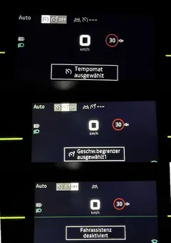

Hallo zusammen. Als meine Frau heute gefahren ist wurde kurz die Meldung "Fahrassistent ein" oder so mit einem gelben Dreieck angezeigt. Selber hatte ich das bisher noch nicht und konnte auch nichts dazu in der BDA finden. Jemand eine Idee? Das einzige gelbe Symbol mit Dreieck in der BDA ist das.

Da ist wohl der Abstand zum Vorausfahrenden zu gering gewesen. Oder ein Fußgänger hat sich der Fahrbahn genähert.
Hatte ich auch schon öfters im Kreuzungsbereich. Der nächste Schritt wäre dann vermutlich das Eingreifen des Notbremsassistenten.
Ich nahm an, das hätte etwas mit dem Geschwindigkeitsbegrenzer zu tun. :think:
Bin gerade aus dem AH zurück. Die haben sich von selbst gemeldet :) Es wurde das Kamera Update (so der Mitarbeiter) aufgespielt. Nun habe ich beim Wechsel zwischen Tempomat und Begrenzer auch die neuen Symbole. Sonst konnte ich nichts feststellen, hatte aber auch keine Probleme bisher. Dauer ca. 1 Std. In der Historie ist noch nichts zu sehen, kommt aber wohl noch.
