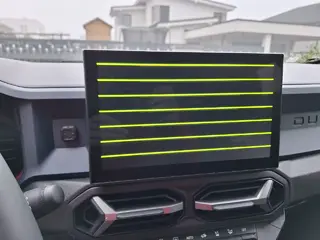

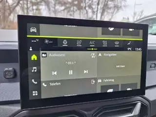

Habe meinen Duster am Montag abgeholt.
Am Dienstag fuhr meine Frau damit, einmal blieb das Media Nav Display schwarz Radio ging aber, einmal sah man nur grüne Streifen und dann hat die Kamera beim Ausparken die Seiten-und Heckansicht über den Bildschirm irgendwie gleichzeitig angezeigt.
Heute verschob er die Leiste mit den Heizungs-und Lüftungssymbolen nach ganz oben.
Nach ein paar Neustarts ging es dann wieder.
Werde mir einen Werkstatttermin machen, die sollen sich das ansehen, weil wirklich Spaß macht es keinen mit diesen Software Bugs.
LG, Tom
