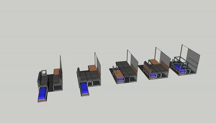

Hi,
ich habe gerade mit einer Bekannten für einen Nissan NV200 einen Ausbau geplant und wir nähen gerade schon die Bezüge ;)
Sie wollte "leider" mit Ihrer Hundebox (und auch dem Hund...) reisen, somit wurde auch die "Nische" benötigt. Die Klapp-Hundebox war im Schlafbetrieb dann wohl immer verstaut, somit hat sie die Nische dann eben auch zum Umziehen so wie du es eigentlich auch wolltest. Die Option für zwei Personen haben wir ebenfalls mit eingeplant. Ob man das alles so auf den Skizzen erkennen kann weiß ich nicht. Es ist natürlich viel Staurraum den du nicht "wolltest".... Aber kann man überhaupt genug Stauraum haben!?
Der Vorteil am NV200 ist evtl. die durchgehend plane Fläche im Hinterteil ohne Sitze.
"Skizzen" ist gut, das ist eine perfekte 3D-Planung.
Welche Software verwendest Du da?
Und ja, der NV200 steht bei uns hoch im Kurs, virtuell.
Genutzt habe ich das kostenlose Google Sketchup. Ich habe auch überlegt von Dacia mit meinem Logan MCV II wegzugehen und ggf. eher richtung Caddy / Berlingo in Lang zu gehen - auch der NV200 steht bei mir noch auf der Liste - wenn er nicht so unschön wäre!
