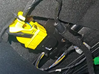

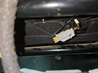

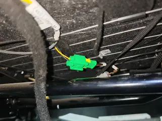

Das sind die Stecker etc., die ich sehen kann. Was soll ich da wo messen? Dass die Heizmatten defekt sind, obwohl es eigentlich 2 einzelne Matten sind, erscheint mir mittlerweile auch unplausibel. Danke!

Der grüne Stecker ist für die Sitzheizung, gelbes Kabel Plus und schwarzes Kabel Minus.
Plus geht über den Heizungsschalter zum Thermoschalter in der Sitzmatte durch die Heizung zur Lehne und nach der Lehnenheizung auf das Minuskabel.
