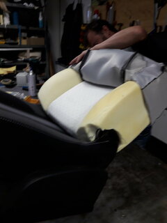

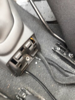

Hallo in die Runde.

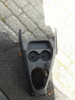

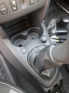

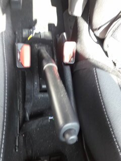

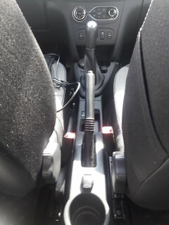

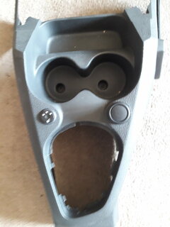

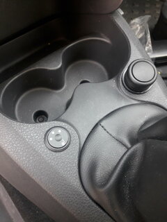

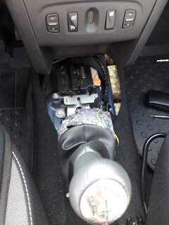

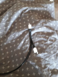

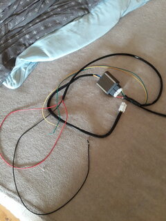

Bin gerade dabei,mir eine Sitzheizung ( Fahrersitz ) nach zu rüsten,denn die beheizten Aufleger finde ich nur befriedigend.

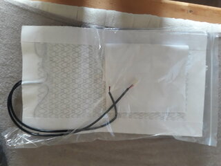

Habe heute schon mal selber die Elektrik verlegt, und die Tage wird ein Sattler die Heizmatten ( Carbon ) in den Sitz machen.
Soll 120 € kosten,der Heizsatz kostete bei ebay 32 €.
Ging zügig mit der Elektrik,das kann aber bestimmt auch ein begabter Laie ,hätte sonst auch noch mal 100 € extra gekostet :).
Grüße.
Mesh.

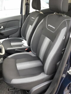

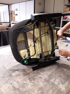

Heute beim Sattler,der macht das seit 30 Jahren.
Viel Arbeit,etwa 1 Std.
Alles super ! Funktioniert klasse und man spürt die Matten nicht,bin happy !
Grüße.
Euer nun Arschbeheizter Mesh.
