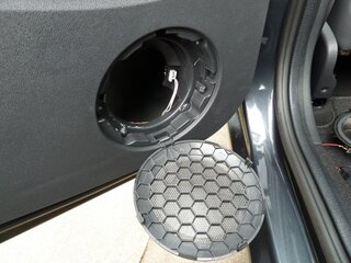

Habe mal nachgeschaut, bei mir sind nur die Zentralverriegelungskabel in der Durchführung. Habe aber noch das alte Radio ohne Blauzahn. :angry:
Zur Sicherheit würde ich die Lautschprecherabdeckung öffnen(mit nem kleinen Schraubendreher hebeln), dann kann man den LS-Stecker sehen.
Das Foto zeigt zwar die Vorderen, aber bei den Hinteren ist es genauso! :)

In der hinteren Tür sind keine Abdeckungen, nur eine plane Fläche.
Müsste selbst ausgesägt werden.
Schade, dann werden wohl auch keine Kabel liegen! :angry:
Wenn,dann bis hinter der B-Säulen Verkleidung,da ist dann eine Steckverbindung.Das Stück von dort in die Tür gibt es separat zu kaufen.
