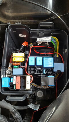

Finde den gekauften Kabelbaum nur nicht so toll. Der soll direkt an die Batterie angeschlossen werden, möchte es etwas eleganter machen und Strom aus dem Sicherungskasten im Motorraum beziehen, notfalls kann ich auch ein Draht nach innen ziehen, hab da ja sowieso schon Kabel hinterlegen müssen. Hab auch noch von der AHK ein Teil übrig zum Strom ausm Sicherungskasten abgreifen, nur greife ziehe ich am besten Strom ab? Also welcher Steckplatz?
Ist egal ob Dauerplus oder Zündungsplus, da die Lampen sowieso nur mit Motor an eingeachaltet werden und dann auch nur gehen wenn das Fernlicht an ist.
Am besten von einem freien Steckplatz, wo innen ein Kontakt für Dauerplus ist. Das sind die noch freien Steckplätze für die Maxi-Sicherungen.
Nachtrag:
Was es nicht fertig zu kaufen gibt wie die Sicherungsabzweiger im Maxi-Format muß man sich eben selber machen.
In eine 20A-Sicherung konnte ich ein Fenster reinfräsen, um an die innere Leitung ranzukommen. Dort konnte ich dann ein Kabel für den Abzweig anlöten. Natürlich folgt dann noch eine kleinere Absicherung. Aber so läßt sich dann jederzeit diese Nachrüstung entfernen.

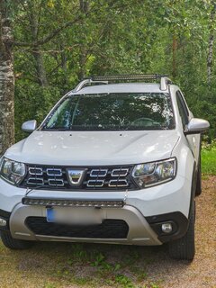

Ich habe das gemacht und zwei Zusatzscheinwerfer eingebaut.
