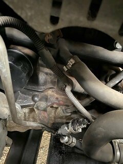

Ihr lieben,
ich denke ich verliere Servoöl, das landet dann wohl unten auf dem Schutzblech.
So wie es aussieht kommt es irgendwo aus diesem T-Stück.
Kann mir jemand sagen was das ist, wie man es bezeichnet, wenn man es austauschen will.
Ich würde das gerne als Ersatzteil besorgen.

Ui, okay.
Kann man das einfach wechseln, oder muss man da die ganzen Schläuche etc. mitwechseln?
Gibt es das als Ersatzteil?

Ich behaupte Druckschalter. Der wird gerne genommen, auch beim Kangoo.
Ich lege mal etwas vor: druckschalter Dacia Dokker 2015 1.5 dCi | eBay
Nimm aber nicht den Billigsten. Es darf schon eine bekannte Marke sein.
Wie meine Vorredner auch schon geschrieben haben, so gehe auch ich bei Deinem Bild von einem undichten Druckschalter aus. Das ist nicht ungewöhnlich und passiert öfter bei den verschiedenen Herstellern. Das Resultat sieht dann eben aus wie bei Dir. Das Wechseln ist sehr einfach, weil Du den Druckschalter nur rausschrauben und einen Neuen einsetzen musst. Eine spezielle Dichtung brauchst Du auch nicht, denn die ist im Druckschalter schon enthalten. Vorher natürlich mit z.B. Bremsenreiniger alles sauber machen. Vergiss bitte nicht vor dem Aufstecken des Kabels den Stecker auch innen sauber zu machen! Da kannst Du ebenfalls Bremsenreiniger verwenden um den Stecker auszuspülen. Anschließend gut trocknen lassen. Du kannst auch mit einem Kompressor den Stecker ausblasen.

Da hat @Dokker220 absolut recht! Aber bei den teilweise sehr geringen Preisunterschieden zwischen Aftermarketteilen und OE-Teilen, würde ich Dir empfehlen gleich ein original Renault-Teil zu verwenden.
Danke für Eure Antworten, klingt plausibel.
Habe mich auch für das original Teil entschieden.

Kann ebenfalls nur Empfehlen nicht den billigsten Druckschalter zu nehmen. Hatte auch erst einen für 10€ aus China und bin damit auf die Nase gefallen. Nach ein paar Monaten war der undicht, der ganze Motorraum versaut. Habe dann ein Renault Original Teil gekauft. Diese billigen sind einfach Mies verarbeitet und nicht Dicht. Wie heißt es so schön, wer Billig kauft, kauft 2 Mal.
