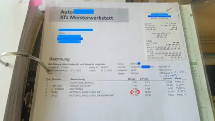

Im Februar 23 brachte ich meinen Arona zum Ölwechsel dort hin. 3,6 Liter plus einen Liter zum Mitnehmen, damit ich bei Bedarf das passende Öl bereit habe. So weit - so gut:
Nun im April 2025, der Wagen hat ~17.000 km mehr nach 2 Jahren + 2 Monate, war mal wieder was fällig.
Ölwechsel, Zündkerzenwechsel und Innenraumfilter. ( Seat hätte dafür fast 500 Euro genommen )
Heutemorgen das Auto hingebracht, gegen 17h abgeholt. Rechnung wird geschickt, ist noch nicht fertig.

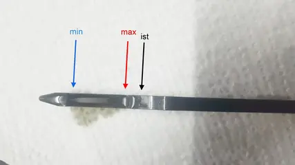

Später machte mich die Füllmenge stuzig, wieso 0,6 Liter mehr auf dem Zettel versus Rg von 2023?

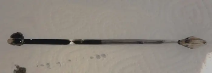

Ölstand kontrolliert, siehe Foto. Dabei stand der Wagen nur eben mal 30 min. Deutlich zu viel drin !!
Da war ich richtig geglättet. "Kann man sich denn auf niemand mehr verlassen" so meine Gedanken ...

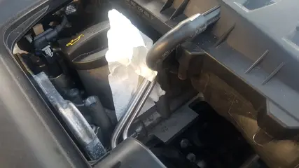

Nichtmal den Stutzen unterhalb des Einfülldeckels hatten sie sauber gemacht. Der Wischstreifen stammte von mir.

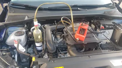

Selbst ist der Mann ... bevor ich morgen "Wir haben keine Zeit, kommen sie nä Woche "mal" vorbei" zu hören bekomme. Zum Glück ist das Rohr wo der Messstab drin verläuft ausreichend groß im Durchmesser

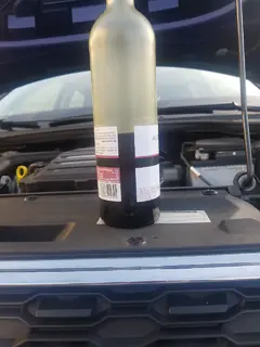

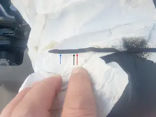

400 ml abgesaugt.
Stutzen selbst sauber gemacht und Ölstand kontrolliert
Gegen 19 Uhr fuhren wir zu dieser Werkstatt, ich wollte denen die Flasche mit dem Überschuss vor die Tür stellen, doch war noch ein Mitarbeiter da, der mit einem Kumpel wohl privat noch was machte ...
Ihm freundlich mitgeteilt was ich zu sagen hatte. Ebenso dem Chef bitte ausrichten, die Rg wird gekürzt, wenn sie eintrifft.
