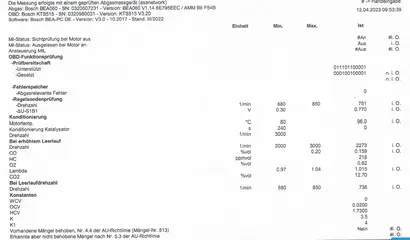

Happert es am CO oder am Lambdawert bei der AU?
Ist auf dem AU Bericht der Restsauerstoffgehalt ausgewiesen?
Meine AU war top, der TÜV Prüfer bei dem ich sie gemacht habe sagte "besser geht´s nicht".
