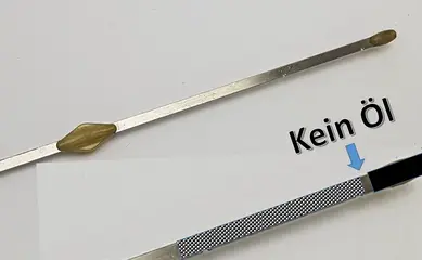

Ich habe das Fahrzeug gegen 16:10 Uhr abgeholt. Drei Herrschaften haben mich empfangen. Der Inhaber, der Telefonist von heute Morgen und der freundliche Herr von gestern Abend. Es war ein nettes Gespräch.
Tja, mit dem Ölmessstab, das ist tatsächlich so eine Sache. Hätte ich nie geglaubt. Vorne ist ein Plastikteil, das war richtig schwarz vom Öl, dann kam eine "freie Stelle" (unterhalb der Minimummarkierung), anschließend Öl auf dem Metall, relativ dünn. Auf dem Foto habe ich es darzustellen versucht.
Nun, es ist tatsächlich so, dass Öl fehlt. Morgen schaue ich mir das Ganze nochmal in Ruhe an, dann wird langsam, langsam nachgefüllt, bis zur Max-Markierung. Mal sehen, was reinpasst.
Ich kann mich erinnern, dass bei der 1. Inspektion ein Update installiert wurde, es ging um die Einspritzdüsen. Heute habe ich erfahren, dass es um den Ölverbrauch ging. Ok, das lasse ich einmal so stehen.
Ach ja, noch was spannendes. Das Fahrzeug soll vor der Messung mindestens eine halbe Stunde stehen, weil sich dann der Innendruck des Motores abgebaut hat. Habe ich noch nie gehört, bin aber auch nicht vom Fach.
Nun gut, ob ich jetzt schlauer bin, werde ich morgen mit frisch geputzer (Lese-) Brille feststellen:teacher: .

@dermike why? Wo wird das Öl mittels Messtab gemessen? In der Ölwann. Wo ist das Öl wenn der Motor lief? Im Motorblock verteilt. Das muss doch erstmal langsam zurücklaufen.
Das liegt aber nicht am Überdruck und ist in zwei Minuten (geschätzt) erledigt. Interessant wäre mal zu wissen, wie viel Volumen Öl im Kreislauf tatsächlich sind. Ich behaupte mal, es sind weniger als 200 cm² von den vorhandenen fast 5 Litern.

Update zu #348
Heute Morgen bin ich ganz mutig zur Tat geschritten, einen Liter vom guten Castrol GTX an meiner Seite und los ging´s. Gelben Deckel gaaanz vorsichtig mit einer Drehung nach links entriegelt und den Messstab langsam nach oben gezogen und siehe da - Öl stand durchgehend ca. einen Zentimeter über der Min-Marke, schön schwarz und fast, na ja, zäh. Ein weiterer Versuch ähnelte schon einer Katastrophe: Alles schwarz, bis zum zweiten Kunststoffteil, aber das kennt man ja.
Ok, jetzt habe ich den Liter mal in der Wanne versenkt, morgen wird wieder gemessen.

Ich fülle beim Ölwechsel immer die gewünschten 5,4 Liter ein. Der Ölstand ist dann kalt gemessen leicht über max.
Wir hatten da noch nie Probleme den Ölmeßstab abzulesen.
Bei keinem Auto.
Fahrzeug steht seit min. 2 Stunden auf gerader Fläche.
Meßstab raus und vernünftig abputzen mir Küchenpapier.
Meßstab komplett rein und wieder raus und ablesen.
Dann wieder abputzen.
Meßstab nochmal komplett rein und raus, dann wieder ablesen.
Und wenn es dann noch unklar ist, prozedur nochmal wiederholen.
Da hatten wir imer ein richtiges Ergebnis.
Ich verstehe nicht was daran so schwierig sein soll.
Weshalb so aufwändig?
Mit dem warmen Motor an der Tanke während der Sprit getankt wird Messtab raus/abwischen/rein/raus/ablesen.
Wenn nach dieser simplen Methode das Minimum nicht unterschritten ist, dann ist alles gut. Denn die Volumenabnahme durch die Abkühlung und die Zunahme des Pegels durch das noch rückfliessende Öl dürften sich in etwa die Waage halten.
