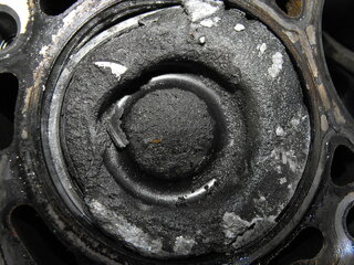

Wie auch immer, wenn die Einspritzdüsen schon 150tkm und 10 Jahre+ drin sind, würd ich lieber die neuen reinmachen. Bin etwas paranoid wegen den Dingern. DSCF1113.JPG
