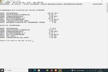

Kabel neu gemacht inklusive auspinnen und neu grimpen vom Stecker Steuerteil bis Sensor. Es gibt hier keinen Kurzen! Maximal im Steuerteil. Da kommt man nicht rein ohne es zu zerstören.

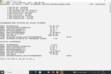

Iwas stimmt nicht mit dein Raildruckregelventil!? Bei fast identischer Startdrehzahl macht es einmal 1,3 und dann über 6500 bar.
Das ist klar, dass die Injektoren da nicht öffnen... Das eine ist vieeeeel zu wenig und das andere würde die sofort zum Platzen bringen.

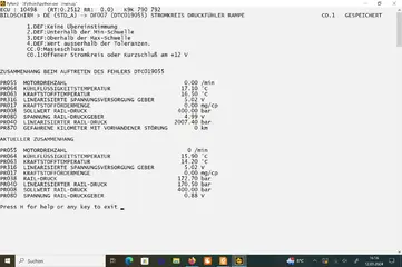

Was mich wieder wundert: 0 Motordrehzahl, aber über 2000 bar Raildruck? Da stimmt ja was nicht und dann ist es kein Wunder dass der Sensor als FC angezeigt wird, auch wenn der vermutlich nicht das Problem ist. Meine den hast du schon neu gemacht ink Rail?
Auch das Druckventil ist neu was an der HD Pumpe ist. Rail selber ist auch getauscht worden. Wir schauen uns aber das morgen nochmal im Detail an.

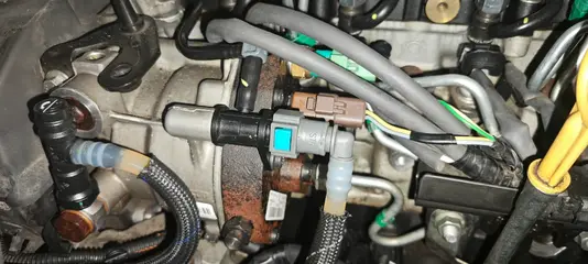

An der Pumpe sitzt ein Temperaturfühler. Ein Druckregler wird mir leider nicht angezeigt, was nichts bedeuten muss. Leider ist mein Bild sehr klein. Kannst mal eins machen und anhängen? Dann reden wir über dasselbe System...
Bitte, grün Temp und braun Druckregler
Hatte auch schon was gefunden: an Pumpe sitz es.
Das mit dem braunen Stecker sieht nach dem Regelventil aus, das mal ausbauen ggf zerlegen und begutachten.
Manchmal lassen die sich leider nicht zerlegen. Falls du ein neues kaufen wills, kein Billigteil kaufen!
Dieses Regelventil arbeitet hochpräzise und das kostet nunmal etwas mehr. Habe schon öfter gelesen dass billiges nicht funktioniert hat.
Ist schon neu gemacht worden. Das Ventil ist keine 4 Wochen alt. Ist ein Original Delphi.Da habe ich nicht gespart, das alte scheint aber auch nicht defekt gewesen zum sein.
