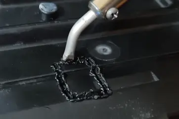

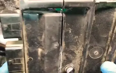

Es ist offen, daher kann man nichts mehr dran kaputt machen
Aber dann kannst Du daran ja jetzt inbRuge schauen an welchen Stellen man am Besten ansetzt zum Öffnen.
Damit Du das Neue MSG dann so auf bekommst das Du das Eprom umlöten kannst.
Dann Test und wenn der läuft wieder wasserdicht verkleben.

Letztes Update, Eprom umlöten funktioniert, Fehler wieder genau die selben wie bereits beschrieben. Wenn jemand einen Ersatzteilspender braucht einfach melden. Ansonsten wird der Dacia sobald ich meinen neuen bekomme in einen handlichen Würfel verwandelt. Er blockiert die Garage.
