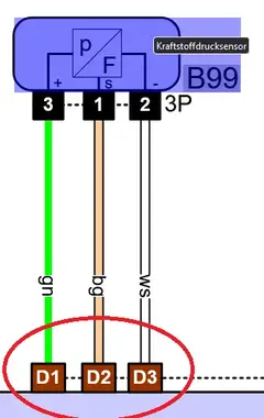

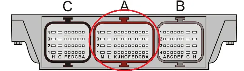

Hier etwas anders dargestellt und wie ich sehe sind die Kabelfarben anders, da nicht unbedingt drauf achten. Die sind selbst in der originalen Literatur mitunter falsch.
Fraglich ist dann auch: hat der Kabelstrang einen Stecker oder nicht? Denn im oberen Bild wird D3 von weiß/braun zu weiß/schwarz, was ja nur auf einen Stecker hindeuten kann. Das mal prüfen.
In diesem Bild ist kein Stecker? Selbst wenn ich die 3 möglichen Schaltpläne durchgucke...
