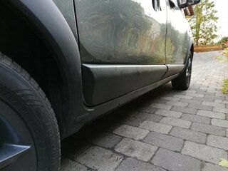

Seitenschutzleisten abgerissen

So, Nubsis heute abgeholt und hintere Seitenleiste montiert. Dabei ging eine der angeklebten Laschen wieder ab. Geklebt war diese mit Plastikkleber vom Baumarkt (Hornb) plus Silikon. Ließ sich von der Leiste recht leicht lösen, haftet irgendwie nicht gut.
Dann noch mal mit Sekundenkleber und zusätzlich einem Wulst mit der Heißklebepistole probiert, alle Klebefllächen vorher mit Nitroverdünnung gereinigt!
Zur Montage alle Nubsis noch mit etwas Seife gesalbt, dann schnackelten sie alle nacheinander unter sanftem Druck ein.
Reparatur abgeschlossen
