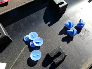

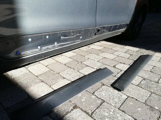

Hab mir gestern an so nem blöden Findling die beiden rechten Seitenschutzleisten abgerissen.
Einige der Nüppel, also nicht nur die blauen Clipse, sind abgebrochen, hab sie hoffentlich alle einsammeln können.
Bevor ich die mit 2K-Kleber zu flicken versuche : weiß jemand, was die beiden Teile beim Freundlichen neu kosten? IMG_20180929_154254-1024x768.jpg

Danke. Aber es sind einige der Nüppel abgerissen. Die Kratzer sind mir wurscht.
Ich will mir Arbeit ersparen, falls die Dinger nicht so teuer sind.

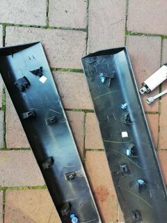

Scheinbar hab ich nicht deutlich genug gemacht, dass es mir beim Kleben nicht um diese blauen Nüppel ging, sondern um die abgerissenen Laschen, wo diese drin stecken. Die blauen sind Centartikel
.... für Pattex zu kleine Klebeflläche, also noch ein wenig Silikon hingefloht.
Muss noch trocknen.

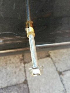

Löcher mit Dübel gezogen und Lack nachgepinselt
