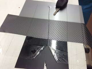

Ich habe heute mal einen kleinen Versuchsaufbau gemacht.
Der Tisch ist das blanke Blech.
Die schwarze Folie ist der Lack.
Ganz hinten ist normale Silberne Folie die für Aufkleber etc verwendet wird.
In der mitte ist die etwas dickere Carbonfolie(in silber grau)
Vorne ist die Steinschlag Schutz Folie.
Ich habe einen einfachen Schlüsselkratzer Simuliert.
Die Normale Folie und die Carbonfolie haben nicht standgehalten und der Schlüssel währe auf dem Lack entlang gekratzt.
Die Steinschlagschutzfolie ist nach dem Kratzer zwar auch soweit beschädigt , das man sie beim Kratzer zerreissen kann, aber der Schlüssel ging nicht durch , und es währe kein Kratzer da.
