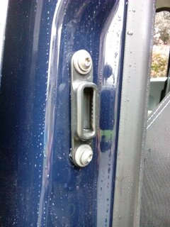

Hatte heute Nachmittag eine Schraube locker... Gut das ist nichts ungewöhnliches, aber es betraf meinen Dokker. Schön die Schiebetür zu gemacht, klingelbing auf dem Asphalt, lag das gute Stück da. Die Schraube die sich gelöst hatte war von der Schiebetür Aufnahme an der Karosserie (siehe Foto). Danach habe ich dann weiter dreiuploadfromtaptalk1407960402602.jpg Schrauben gefunden die nach gezogen wollten. Bitte kontrollieren ;)

Wenn ich dein Bild anschaue tippe ich war die untere Schraube lose.
Sieht so aus als hätte sie schräg gefasst und ich denke die wird sich wieder selbständig machen.(event.sichern)
