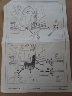

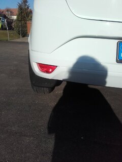

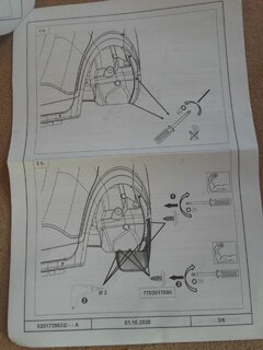

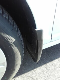

huhu
hab gerade die Schmutzfänger dranngeschraubt vorne und hinten
Ihr braucht keine löcher ins Blech Bohren ( Wegen Rost ).. Die 2er Bohrung gehen nur in die Kunstoffverkleidung rein
danke super Beschreibung das mit der Zange hätte ich nicht gewusst sollte ja wie beim Duster2 sein
nun kann ich bestellen.
