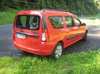

Hier ein Bild mit Original Dacia Schmutzfängern. Ich möchte sie nicht missen.
