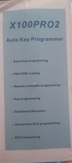

Ich habe mir ein Funkverbindung bei Ali express gekauft und es in 2 min mit xtool 100pro2 eingelesen, das Gerät macht alles automatisch
