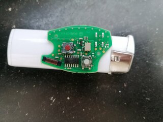

Gute Tag bin neu im forum und ein Glücklicher dacia sandero bj2010 Besitzer. Und habe da mal ne frage bzg. Des schlüssel anlernen.
Frage. 1 in meinem dacia ist ein 2tasten fernbedienung verbaut mit huf136 rohling
, was ich bis jetzt weiß ist das das schlüssel 434mhz /pcf7946 id46, ist
Nun zu frage 2
Kann mann auch von anderen Modellen die 433/434mhz id46 haben auch ins Fahrzeug einlernen oder muss es unbedingt auch pcf7946 Chip sein,
Das einlesen erfolgt über Xtool100 pro2, extra für gekauft

Schlüssel der Logan/Sandero Generation I, Duster Generation I, Lodgy und Dokker mit Crypto 2 Codierung (ID46) kann man problemlos mit teils kostenfreier Software anlernen. Bei dem Sandero von @Dady genügen bei vorhandenem Windows Laptop ein KKL Interface für ca. 15€ und Funkschlüssel für ca. 20€ pro Stück .
