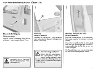

Mir fällt es schwer bei dieser Frage ernst zu bleiben und bekomme das Grinsen auch nicht ganz weg, aber die Frage hätte ich tatsächlich gerne beantwortet.
Das Schloß in der Fahrertür sollte doch sicherlich mal dazu dienen das Auto auf altmodische Art mit einem Schlüssel öffnen und verschließen zu können, richtig? :D
Bei mir geht beides nicht bzw. der Schlüssel dreht sich so schwer, dass ich ungerne weiter drehen mag, weil ich befürchte der Schlüssel bricht ab.
Liegt hier einfach ein defekt und ein Bedienerfehler vor? :bang:
Lösung
Oh man, was habe ich da nur losgetreten. :lol:
So, ich gehe jetzt auch endlich mal zum Auto....werde dann gleich berichten.
EDIT: Verdammte Axt..... Bedienungsfehler!
Wer kommt denn auf die Idee das Schloß mit einem Dreh im Uhrzeigersinn zu öffnen? :bang::bang::bang:

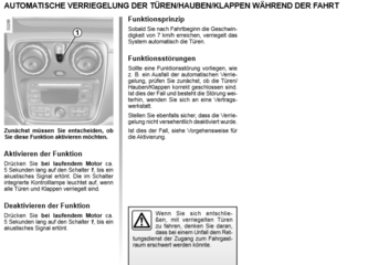

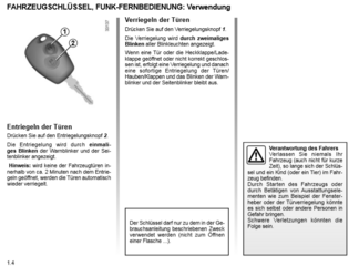

Eigentlich hatte ja auch Garkeiner Ahnung, aber viele Meinungen. ( :readit:Bedienungsanleitung MCV2: Auf Seite 1.6 /mittlere Spalte / "Verriegelung der Türen, Hauben, Klappen ohne Funkfernbedienung", der letzte Satz lautet: Das Fahrzeug kann von Außen nur mit der Funkfernbedienung entriegelt werden.:think: Wer hat das schon gelesen? Ich heute. :alcohol::alcohol:
Wieso eigentlich?
Du hast damit auch "Alte Hasen" zum Nachdenken und Testen gebracht.
Eigentlich hatte ja auch Garkeiner Ahnung, aber viele Meinungen. ( :readit:Bedienungsanleitung MCV2: Auf Seite 1.6 /mittlere Spalte / "Verriegelung der Türen, Hauben, Klappen ohne Funkfernbedienung", der letzte Satz lautet: Das Fahrzeug kann von Außen nur mit der Funkfernbedienung entriegelt werden.:think: Wer hat das schon gelesen? :alcohol::alcohol:
Das bezieht sich scheinbar auf alle übrigen Türen ausser Fahrertür.

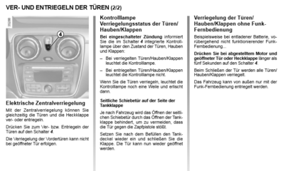

Hallo alle,
wie verriegelt man die Türen manuell?
Im Lodgy ist innen kein Knopf zum runterdrücken an den Türen.
Peter
Ups.. danke, , das Bild neben dem Verriegelungsknopf hatte ich übersehen, Pardon....
