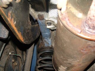

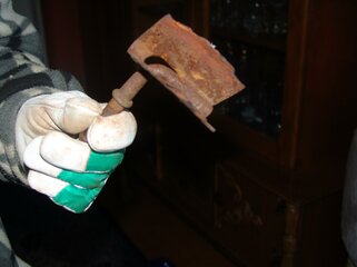

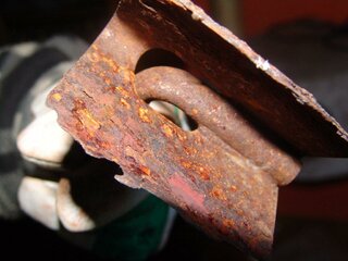

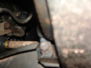

wollte ein paar Bilder einstellen. Leider bin ich bei dieser Witterung nicht überall mit der Kamera hingekommen, aber ich denke ein bisschen was sieht man.
Der Halter des Auspuffs ist provisorisch fixiert, so dass es noch ein paar Tage hält, bis es geschweißt werden kann. Vielleicht werde ich ein paar Bilder machen, wenn er auf der Bühne ist, dann sieht man etwas mehr.

Sieht nicht so schlimm aus wie ich befürchtet hatte nach deiner Schilderung. Bleche der Karosserie scheinen noch nicht angegriffen zu sein.
Ich nehme an das die ersten beiden Bilder vom Auspuff sind.
Da ist wie gesagt bei einer WS sicherlich nur ein neuer drinnen, schweißen ist wegen der dann fälligen "neuen" Garantie eigentlich schlecht möglich für die WS.
Die beiden letzteren Bilder zeigen abgeplatzten schwarzen Rostschutz unter dem blauer Lack zum Vorschein kommt und darauf sitzt (Flug)rost. An der Aufnahme der Feder (Träger) ist auch sowas zu sehen.
Massive Metallteile wie die Antriebswellen und Trägern macht der Rost eigentlich weniger aus nur sind auch diese normalerweise gelackt geölt oder anders geschützt damit es eben nicht so unschön aussieht wie jetzt und die eine Quelle für Flugrost sind.
Der abgeplatzte Unterbodenschutz ist eigentlich von der WS zu bemerken und zu ersetzen.
Schauen wir mal ob der nach der Wartung wider OK ist.
Ansonsten sieht das sehr nach einem Gebiet mit Meerwasser, Streusalz und Spritzwasser aus. In der Garage wird da sicherlich die Luftfeuchtigkeit entsprechend hoch sein, siehe Diskussionen für und wieder Garage oder Carport.
