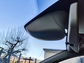

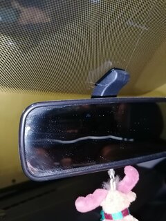

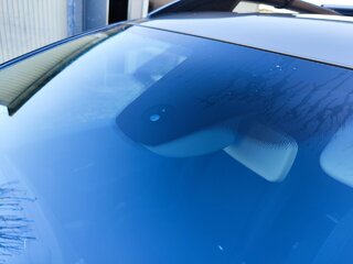

@Teinel
Scheibe im Sensorbereich verschmutzt?
Hallo, hier die Bilder.
@Teinel
vielen Dank für die Bilder,
das sieht ja ganz anders aus als bei unserem (siehe Bilder), und soviel jünger ist unserer ja auch nicht,
nochmals vielen Dank.
allen allzeit gute fahrt
gruß jogo

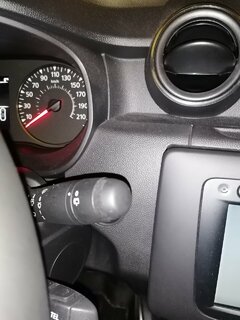

Hi
Das ist keine Automatik sonder der bei diesem Baujahr normale Intervall.
Die ersten D2Ph1 aus 2018 hatten am Rückspiegel einen Regen/Lichtsensor verbaut.
Bei den Modellen war es möglich, sich auf Intervall eine Automatik selber freizuschalten.
Ich hatte das bei meinem damals auch gemacht und es funktioniert so lala, mal gut mal schlecht.
Haste das Fahrzeug gebraucht gekauft?
Dann hat nämlich der Vorbesitzer dies selber gemacht!
Sascha
@Rennschüsselfahrer
Bei uns ist der Lichtsensor
schon auf dem Armaturenbrett,
damit hast du dann sicherlich recht
Allen allzeit gute fahrt
Gruß jogo
