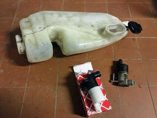

Ich habe heute auch die kleine Pumpe tauschen müssen (was ich beim 10,- EUR Teil nach fast 16 Jahren wohl überleben werde).
Lustigerweise ist die neue Pumpe deutlich leiser und stärker, als in letzter Zeit die alte war, bevor das Originalteil endgültig verreckte.
Die FEBI Pumpe baut etwas höher, hat aber noch knapp Platz unter der Wasserkastenverkleidung.
